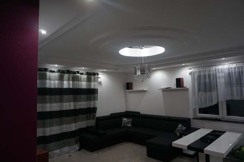

Mirek zdjęcia super aż Wam zazdroszczę, że już mieszkacie.... Jakbyś jeszcze pokazał zdjęcia salonu... wiem że teraz jak mieszkacie to się nie chce pisać ale dla nas, którzy dopiero będą zaczynać to cenne informacje i za każde rady z góry dziękujemy...
A oto i nasz salon... Mieszkamy - spłukani z kredytem na 25 lat ale szczęśliwi.
Teraz aby zdrowie dopisywało... Jeszcze czeka nas taras - i prace na zewnątrz... ale to raczej na pewno nie w tym roku.
Dodawajcie swoje zdjęcia, może w pisaniu rzeczywiście nie będę tak aktywny ale coś tam czasem podpowiem...
