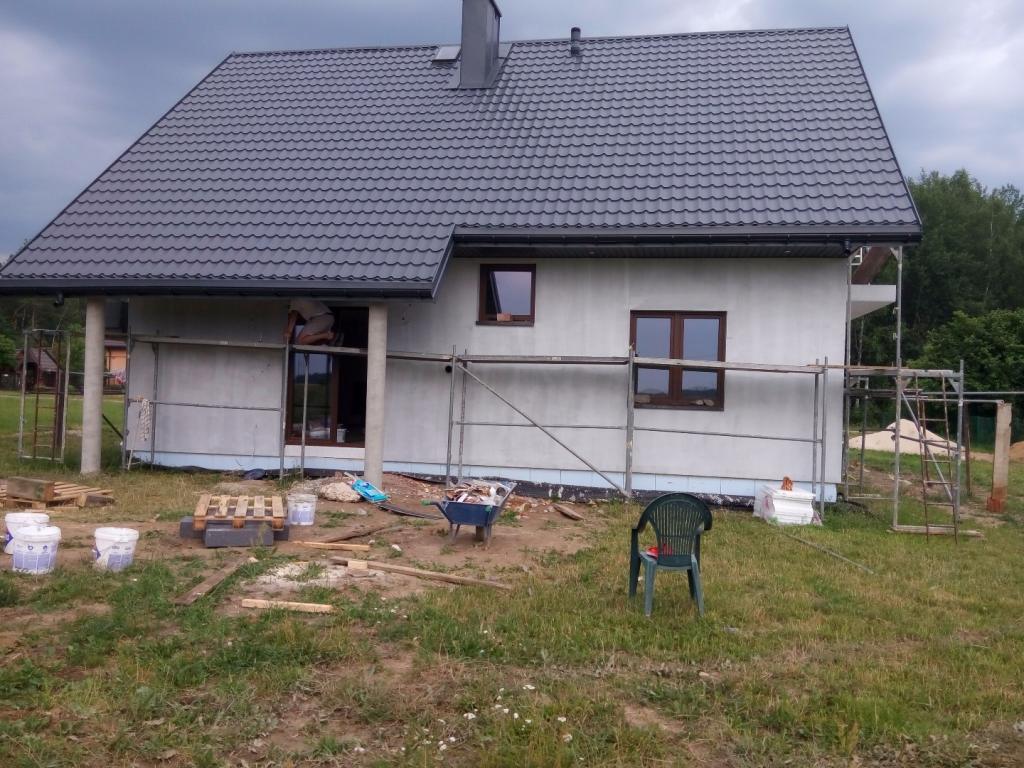

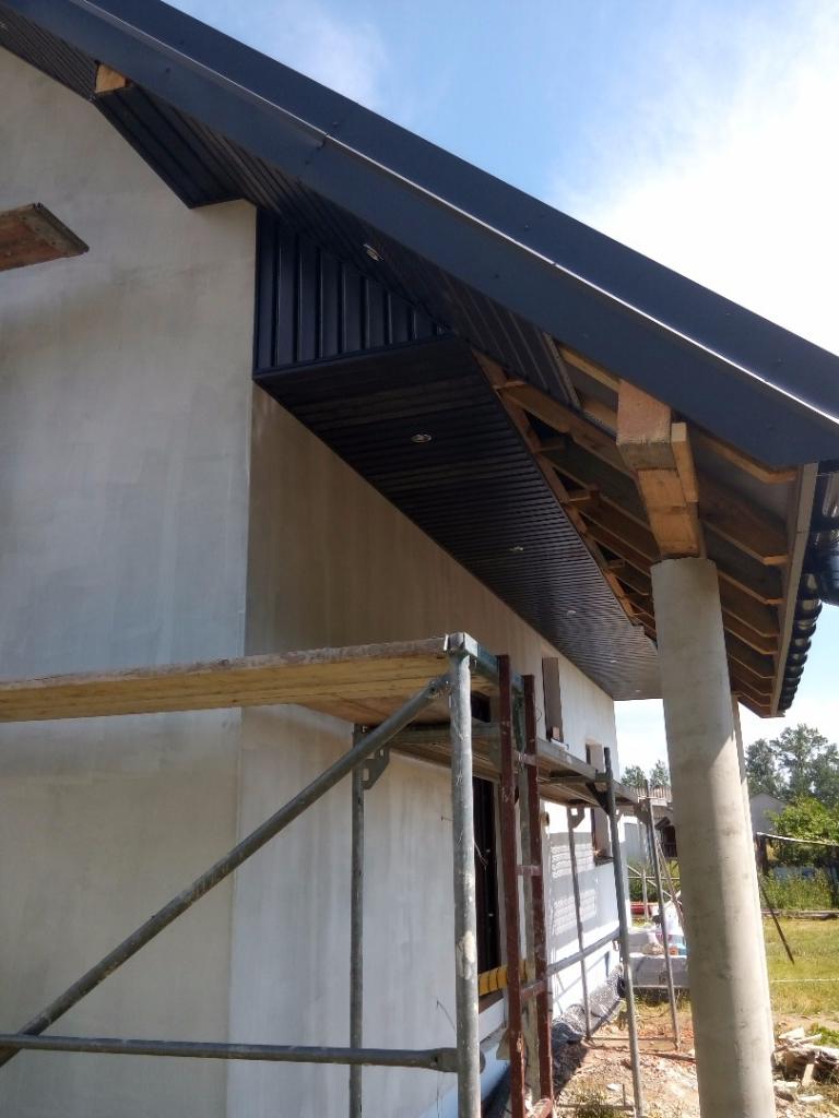

Post autor: Czarek i Danusia » 3 Lip 2017, o 09:40

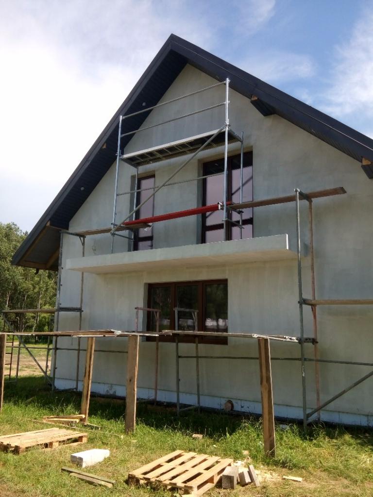

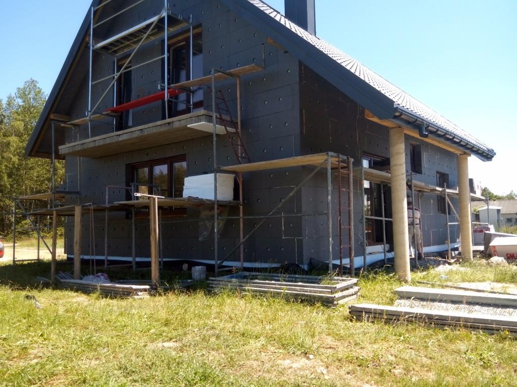

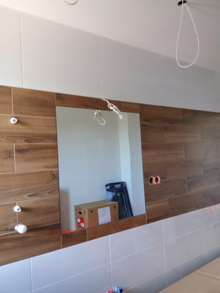

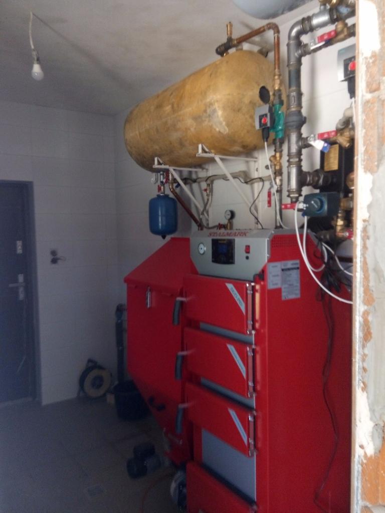

cześć,
kilka zdjęć z postępów z budowie
(48.99 KiB) Nie pobierany
(44.89 KiB) Nie pobierany
(100.65 KiB) Nie pobierany
(79.22 KiB) Nie pobierany
(139.66 KiB) Nie pobierany
(139.84 KiB) Nie pobierany
(67.7 KiB) Nie pobierany
(61.17 KiB) Nie pobierany

Post autor: KasiaR » 1 Sie 2017, o 20:11
Witajcie!
Mam pytanko do Czarka i Danusi a mianowicie w jaki sposób ociepliliście stropodach? Ze zdjęć wnioskuję że styropianem ale ile warstw i jaka grubość? Nasz majster powiedział że dwa razy po 6 cm wystarczy ale czy jeszcze jakąś folie dawaliście i potem znowu beton? Poradźcie proszę? Boję się żeby nie było latem za gorąco a zimą za zimno.... Pozdrawiam wszystkich budujących
Posty: 20
Rejestracja: 22 Lip 2016, o 12:11
Post autor: Czarek i Danusia » 7 Sie 2017, o 16:36
Do Kasia R:
u nas poszła na skosy tylko jedna warstwa stropianu 10 cm, ale tego z frezem. Przydałoby się więcej ale nie za bardzo by się zmieściło. Na ten styropian położyliśmy siatkę i zaciągneliśmy klejem. na górny strop położyliśmy 3 razy 5cm i zalaliśmy zwykłą posadzkę. jak do tej pory spełnia nasze oczekiwania bo na górze w lato nie jest gorąco, tak jak na przykład na strychu.

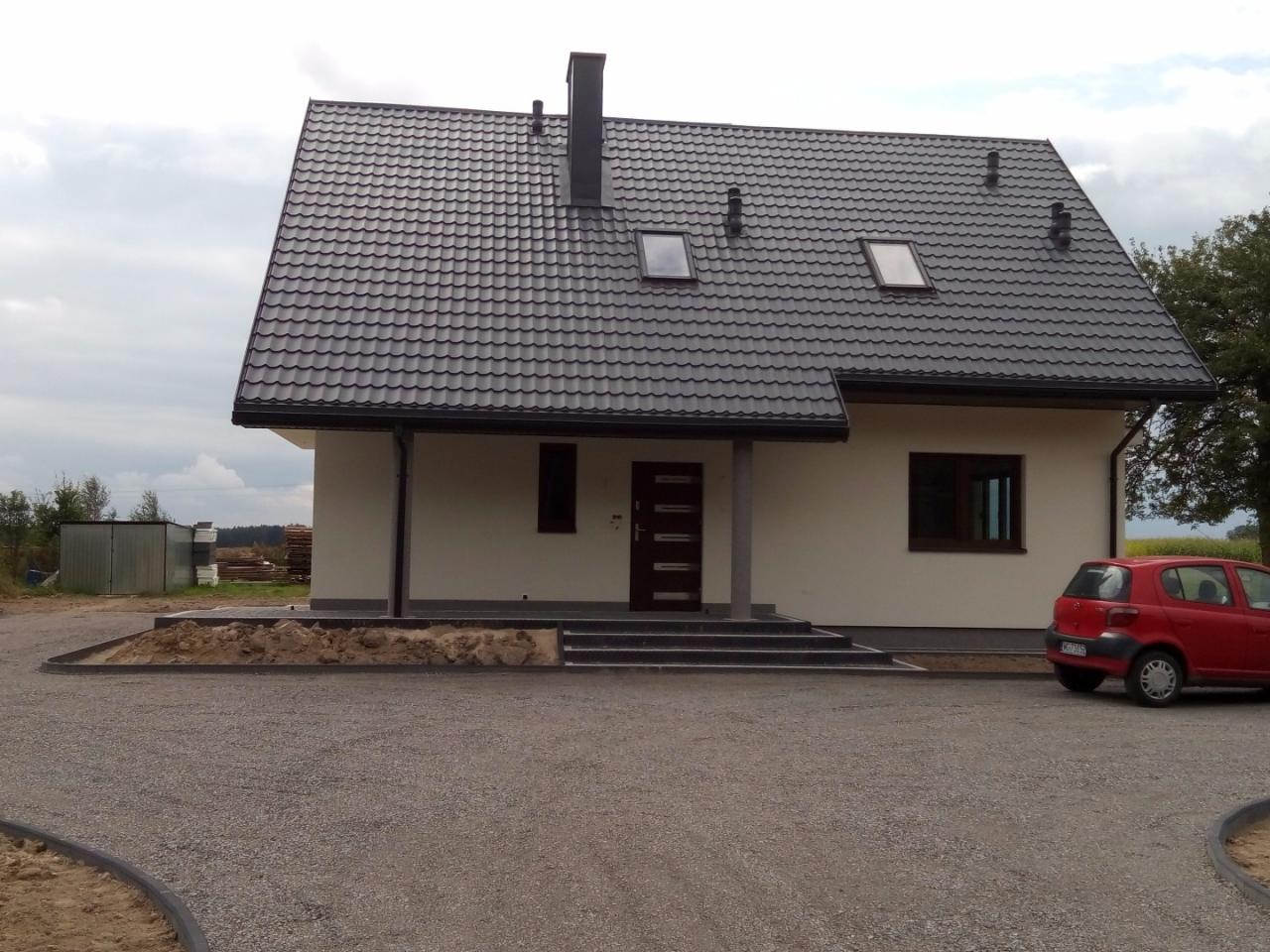

Post autor: Czarek i Danusia » 28 Sie 2017, o 14:38

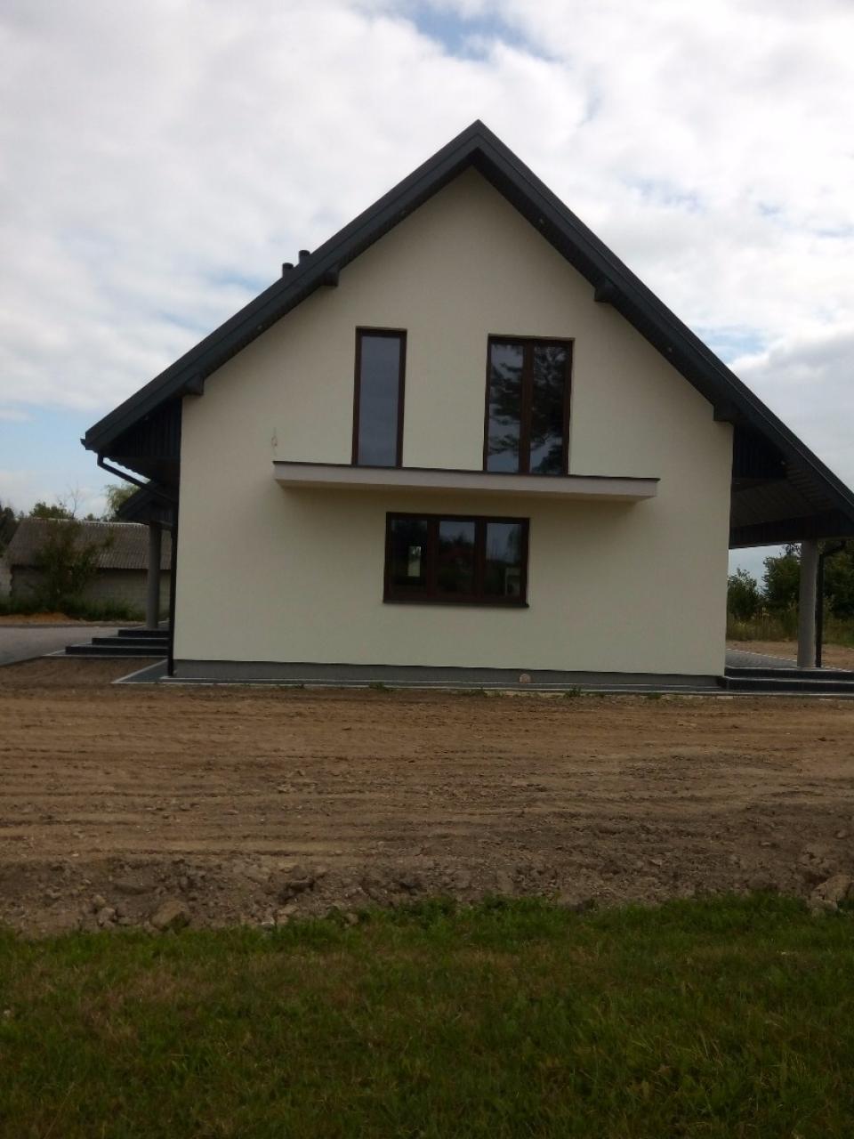

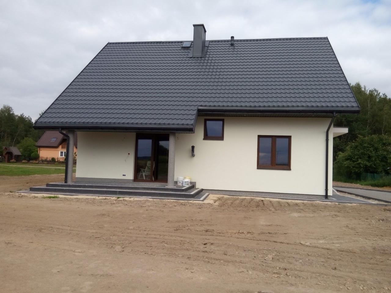

Oto jeżyna w jasnej odsłonie
(170.33 KiB) Nie pobierany
(107.31 KiB) Nie pobierany
(138.58 KiB) Nie pobierany
Post autor: Mirek » 5 Wrz 2017, o 13:51
Asia i Przemo - u mnie drzwi od wiatrołapu otwierają się na kotłownie więc z drzwiami od łazienki nie ma problemu. Czarek i Danusia - bardzo fajnie wyszło - niedługo ja pokażę zdjęcie swojego podwórka za miesiąc będzie zrobiony ogród/ kostka...
