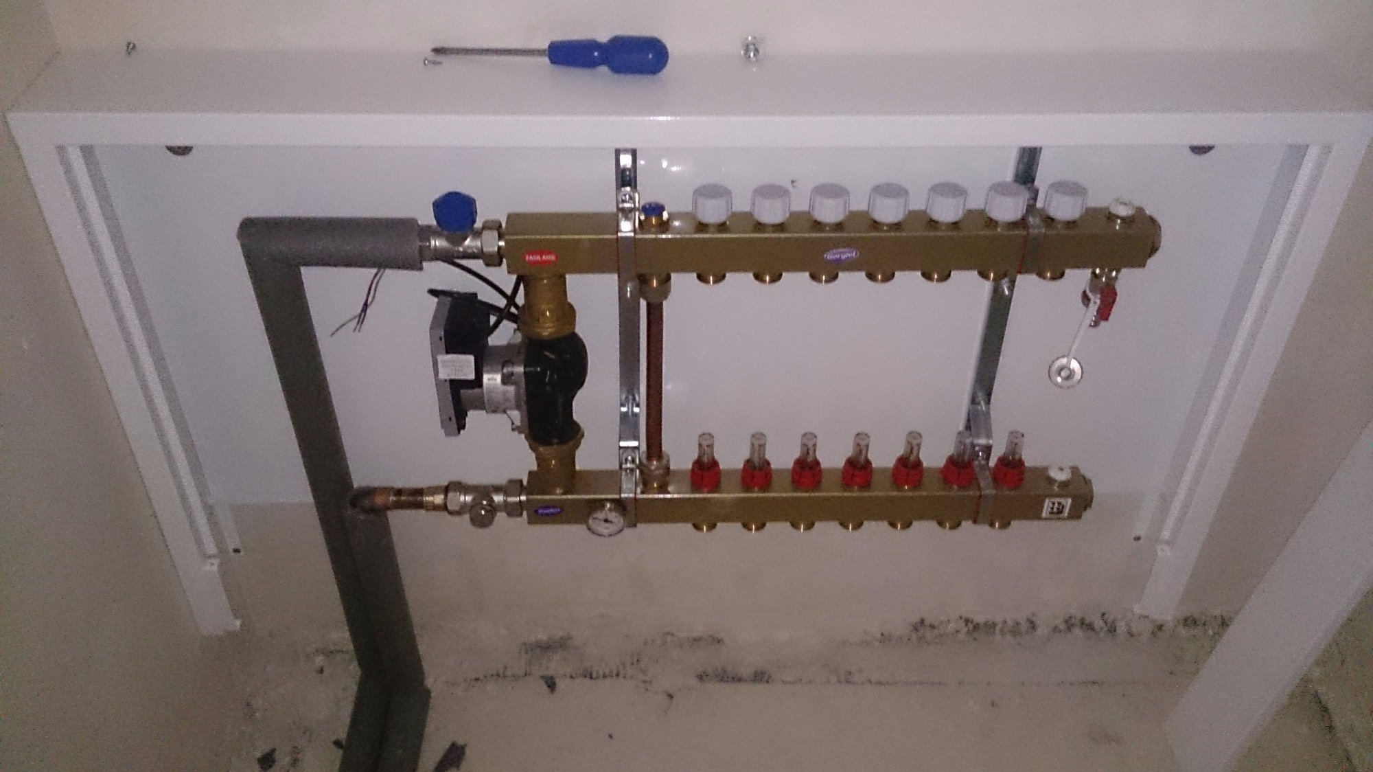

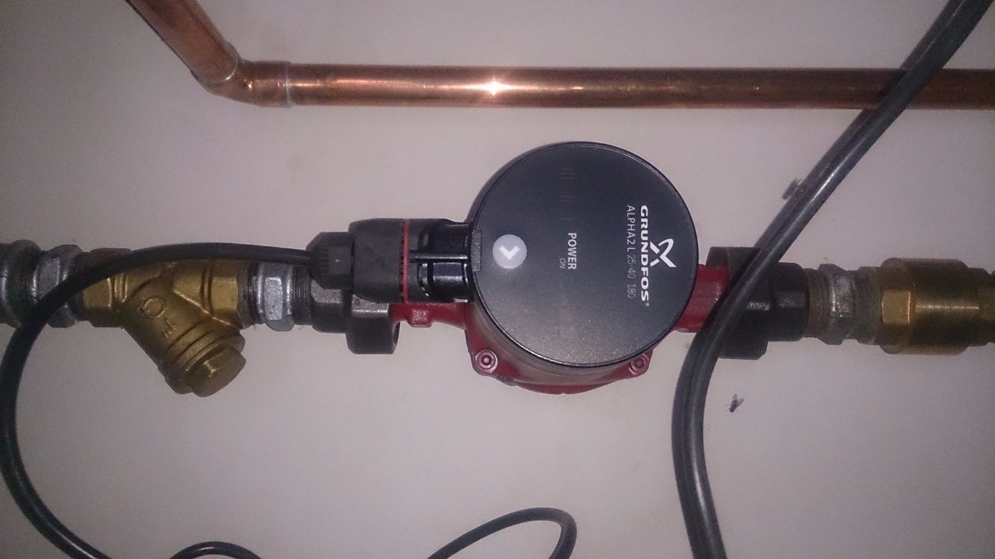

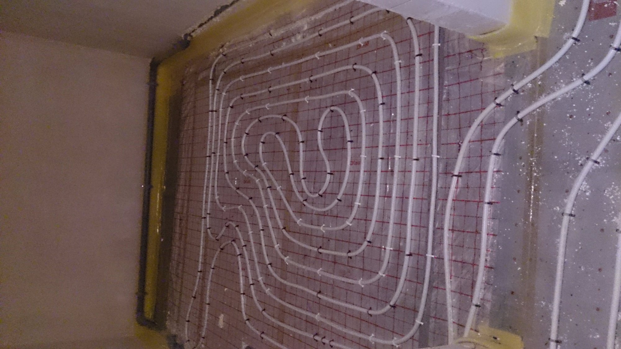

my jeszcze nie mieszkamy, bo robimy naszą jeżynkę powoli jak pozwalają fundusze jesienią zrobiliśmy centralne ogrzewanie...padło jednak na piec na ekogroszek z podajnikiem jak mam doradzał Mirek ( niestety przeglądałam zdjęcia i nie zrobiłam zdjęcia samego pieca) jak na tą zimę uważam ze mało opału poszło a w domu było ustawione na 15 stopni
w grudniu ociepliliśmy poddasze wełną 10 i 15( podwójnie ze w sumie 25 cm )o współczynniku 0.33
w lutym było szpachlowanie ścian
i teraz uważam ze najgorszy etap wybieranie płytek nie umiemy sie zdecydować jakie
(277.63 KiB) Nie pobierany
(273.92 KiB) Nie pobierany
podłogówka łazienka góra

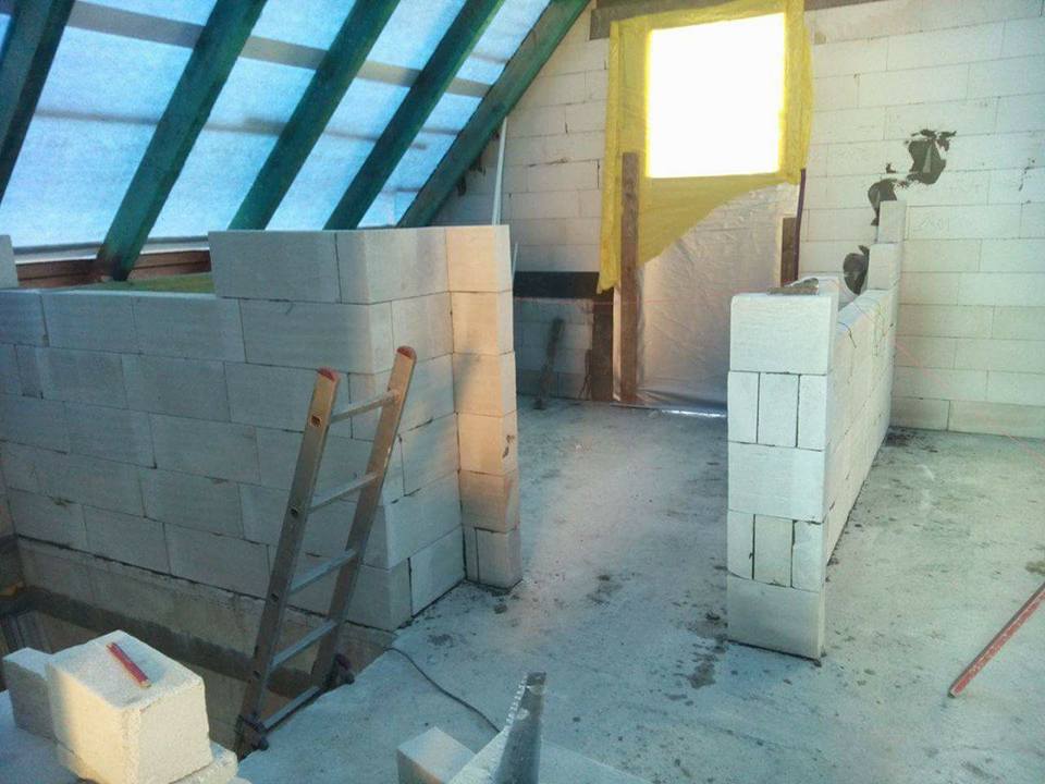

Mirek powiedz mi czy robiłeś taką sciankę przy wejsciu z klatki schodowej do pokoju? By trochę przesuneliśmy ją dla bezpieczenstwa dzieci aby drzwi bez posrednio nie otwierały się ta klatkę. fotka w załą.
