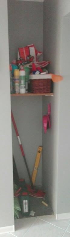

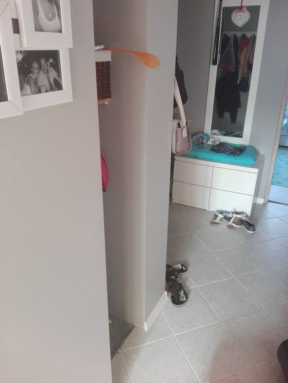

Witam, mam problem w montażu drzwi ażurowych. Ściana jest z płyt gipsowych i pytanie jak chce zamontować drzwi ażurowe to musze jakaś listwe przybić do scigany i do listwy drzwi z zawiasami ?

Jeżeli to Karton Gips - to nic na tym nie przytwierdzisz, może jakieś drzwi z systemem przesuwnym one mają szyny, są lżejsze i na pewno będzie więcej pola do trzymania.

ewentualnie rozważ dodatkowy stelaż przy ścianie tak żeby zamontować drzwi.
