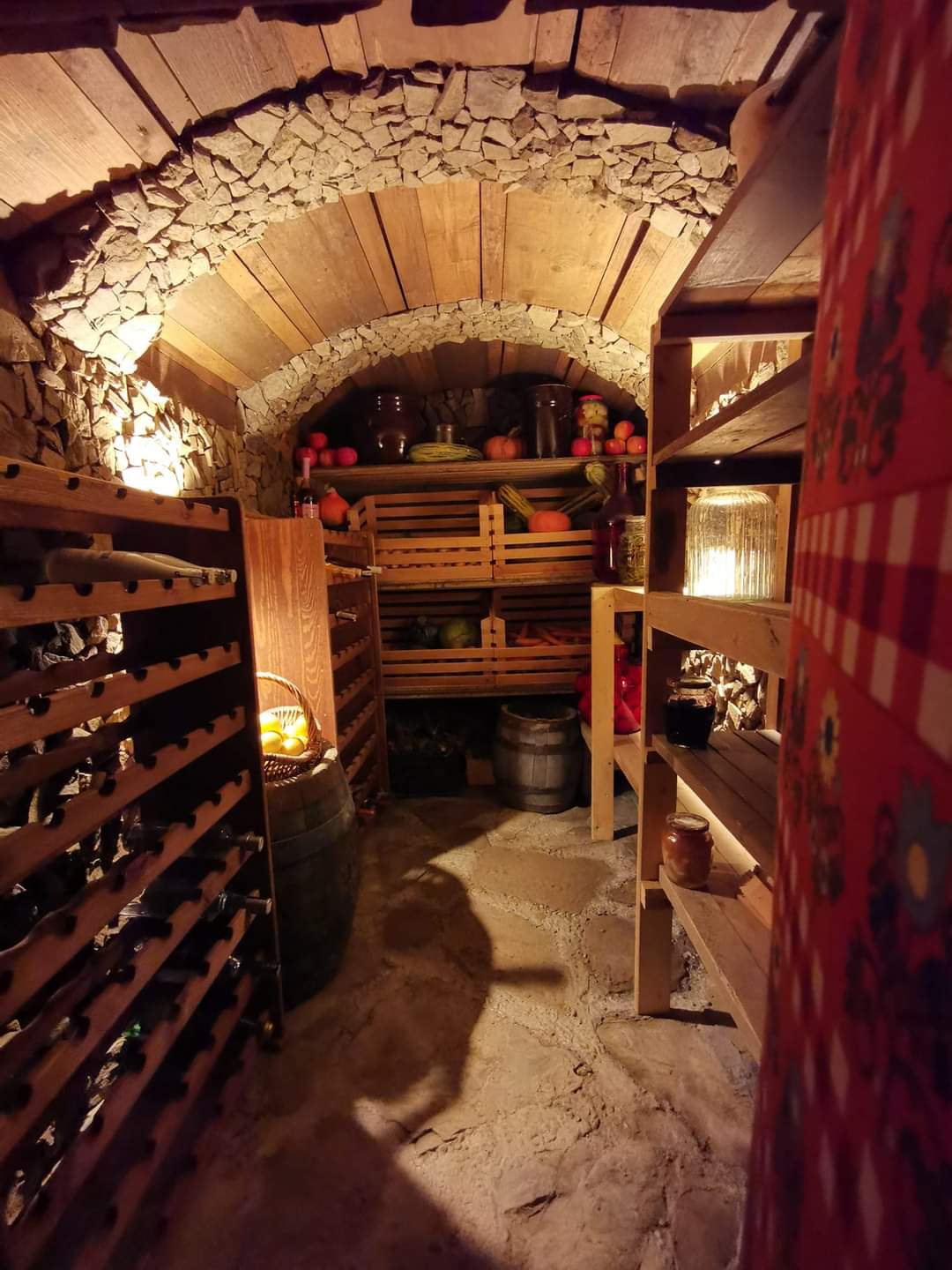

Czy na budowę piwniczki potrzebne jest załatwienie pozwolenia w gminie czy na zgłoszenie??
Widziałam w internecie mają fajne piwnice gotowe aby przywieźć wkopać w ziemię i mieć piękną spiżarkę dobrą na zimę i na laty, jak myślicie czy na budowę takiej piwniczki potrzebne będzie pozwolenie w gminie czy w starostwie?? W załączniku dałam zdjęcie takiej piwnicy co by nie dawać linków a tym samym powodów do usunięcia postu przez moderatora.

Re: Czy na budowę piwniczki potrzebne jest załatwienie pozwolenia w gminie czy na zgłoszenie??
Wydaje mi się że ta piwniczka to już budowla i na nią jest już raczej potrzebne zezwolenie, co prawda w przepisach jest że do 35m2 piwniczki są na zgłoszenie i ta wydaje się mieścić, przekładów w internecie jest wiele w sensie takich 3m x 2m i A z tego co mi wiadomo można Ew. Zgłosić.
Ja swoją piwniczkę chciałem zgłosić to Pani w gminie się uśmiechnęła i dała do zrozumienia że można by w zasadzie załatwić mapki z geodezji i wrysować tą piwniczkę, ostatecznie odpuściłem, takiej piwniczki z satelity nie widać więc darowałem sobie.
