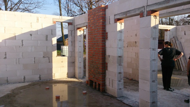

Asia, jak u Was są kominy? Tak jak w projekcie ? Czy wypuściliście go trochę w łazience na dole?
Podobno w projekcie jest dymny komin w środku i trzeba przerabiać...
Jak byś mogła mi podesłać to zdjęcie jak jest u Was to bym był bardzo wdzięczny!!
Chodzi o komin z kotłowni, czy idzie normalnie jak jest w projekcie czy w poprzek i zahacza trochę o łazienkę?
hej Mierek
u nas jest tylko jeden komin bo zrezygnowaliśmy z kominka w salonie
a murarze od razu zauważyli że komin jest zły,.......... a kierowniczka budowy ustaliła z nimi że przesuną komin, że dwa otwory są w kotłowni (duża i mała dziura nie wiem jak sie je nazywa)...a jeden jest w łazience (mały)
mam tylko jedno zdjęcie jak był komin robiony teraz nie robiłam jak stoją już ściany
- (79.5 KiB) Pobrany 217 razy
No, Architekt nie pomyślał i dał kanał dymny w środek, a powinno być najpierw kanał dymny od kotłowni a później dwa wentylacyjne, też więc u mnie będzie tak jak u Ciebie z tego co widzę - trochę przesunięte.
Dzięki za zdjęcie.. u mnie dopiero 1/3 murów stoi, może koło 10tego wrzuce zdjęcia, bo na razie nic szczególnego...

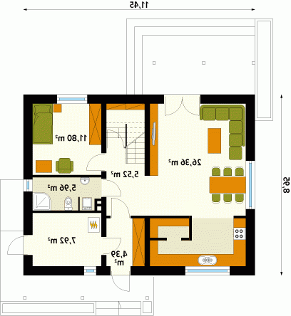

My chyba przerobimy tą kuchnię o tak:
- image_rzut.gif (22.82 KiB) Przejrzano 16662 razy
fajne te rozwiązanie z kuchnią..my mamy jak w prajekcie ale zrobimy sobie ładne meble na wymiar i tak zamkniemy kuchnie....a jak twoja budowa ??? my teraz czekamy na więźbe dachową
