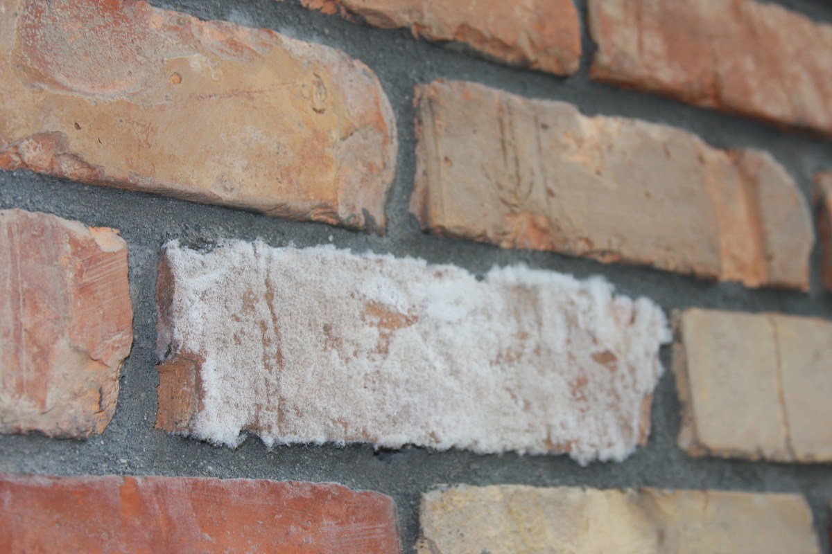

Potrzebował bym pomocy.Po obłożeniu ściany cegłą cięta z odzysku na nie których powychodziło coś takiego.Nie wiem co to i jak się tego pozbyć.

Ludzie może ktoś powiedzieć co jest przyczyną wychodzenia czegoś białego na cegle

Wygląda na pleśń... dużo tego masz?

Też myślę że to pleśń, a może wystarczy to umyć jakimś środkiem od pleśni?

spróbuj wyczyścić je samą wodą pod wysokim ciśnieniem, no tylko powierzchniowy nalot. powinien zejść bez problemu, ewentualnie skorzystaj ze środków przeciw pleśni tak jak napisał przedmówca

Mi to wygląda szczerze mówiąc na margiel wyłażący z cegły. Być może cegła była felerna - niemożliwe, żeby pleśń wyszła tylko na jednej konkretnej cegiełce! Poza tym pleśń się raczej nie rozwinie na klinkierze. No chyba, że to jakiś "oszukany" materiał albo cegła źle wypalona. Ja mam w domu w sumie jakieś 150 metrów kw. pokrytych cegłą klinkierową (TERCA) i czegoś takiego u siebie nigdy w życiu nie widziałem...

Faktycznie dziwacznie to wygląda. I to tylko na jednej cegle? Stawiałbym na pleśń, a na to są preparaty.
I tak teraz patrze... chyba sobie z tym poradził przez 4 lata? :D
